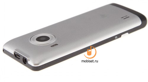

Задняя крышка тоже из пластика серебристого цвета.
Fly B501
Здесь выделяется крупная вставка, в которую вписан объектив 5-мегапиксельной камеры. Рядом располагается вспышка.
Fly B501
Fly B501
Внизу имеется пара отверстий динамика.
Fly B501
Панель сидит очень плотно, зафиксирована надежно. Чтобы снять ее, необходимо потянуть ее снизу вверх. Внизу лежит аккумулятор, отсеки для SIM-карт и microSD.

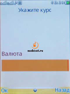

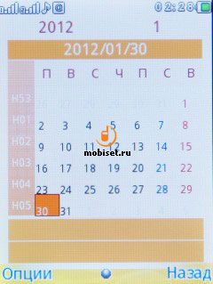

Органайзер
Календарь показывает текущий месяц, где суббота и воскресенье выделены голубым и красным цветом. Можно вывести единым списком все внесённые в него события. Задаётся время начало и окончания памятки. Дополнительно устанавливается предупредительный сигнал, место проведения. Период повторного срабатывания варьируется: ежедневно, еженедельно, ежемесячно, ежегодно. Также устанавливаются дни недели.
Fly B501 Fly B501
Fly B501 Fly B501
Fly B501 Fly B501
