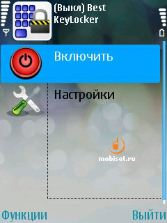

Общий принцип работы Best KeyLocker очень прост. При запуске программы вы видите всего две опции: Включить и Настройки.
Best KeyLocker
Соответственно, пока вы не нажмете Включить блокировка работать не будет. Нажали – блокировка работает с текущими настройками. Теперь перейдем к настройкам, так как именно они обеспечивают весь обещанный функционал.

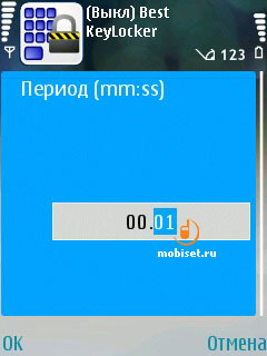

И так. Там-аут блокировки действительно настраивается.
Best KeyLocker
Минимальное время 1 секунда, максимальное – 59 минут 59 секунд. Любые попытки ввести значения больше ни к чему не привели, тайм-аут упорно выставлялся в максимально возможное значение.

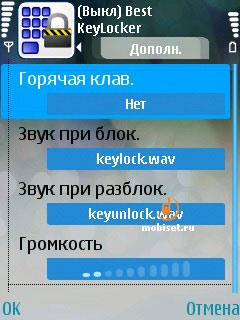

Выбор звукового сигнала также присутствует.
Best KeyLocker

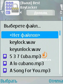

В комплекте программы идет пара звуков для действий блокирования и разблокирования клавиатуры. По желанию от них можно легко избавиться, или выбрать для этих операций мелодию, хранящуюся на вашем телефоне.
Best KeyLocker
Если поступить именно так, и задать на операцию блокировки клавиатуры песню из вашей коллекции, то после блокировки клавиатуры песня проиграет полностью до конца. Поэтому стоит помнить о длине сигнала, который выбираете. Да, вы также можете регулировать громкость выбранного сигнала.

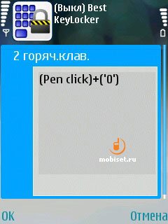

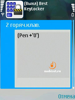

Далее идет альтернативная дефолтной нокиевской комбинация клавиш для блокирования/разблокирования клавиатуры.
Best KeyLocker
Здесь все просто, выбираете эту опцию и задаете две клавиши, которые надо будет нажимать. Отмечу, что опция принимает только последовательно нажатые клавиши. То есть “+” должен стоять между двумя клавишами, каждая из которых взята в скобки. Если вы одновременно нажмете две клавиши, то обозначение будет как на следующей картинке, и, как видите, нет возможности установить такую комбинацию в качестве альтернативной.
Best KeyLocker

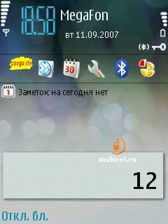

Хочу отметить, что при использовании альтернативной комбинации клавиш, вы набираете ее на экране телефона и она на этом экране отображается. Например, указав в качестве альтернативной комбинации последовательное нажатие цифр 1 и 2, набирая 1, вы будете видеть 1 на экране, и только после нажатия 2 и появления 2 на экране сработает блок. Выглядит это так:
Best KeyLocker

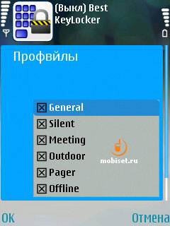

Разработчики Best KeyLocker подумали, что в некоторых режимах (профайлах) телефона вам может понадобиться отключить блокировку клавиатуры. Для этого предусмотрена настройка Блокировка в профайлах. В ней указываются режимы, в которых блокировка включена и по дефолту она работает во всех режимах.

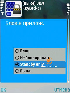

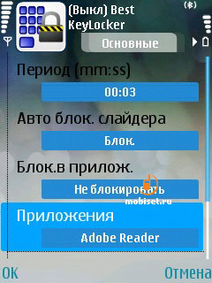

А теперь подробнее остановимся на настройке Блокировка в приложениях. По дефолту эта настройка включает блокировку клавиатуры только в режиме ожидания телефона – Standby only.
Best KeyLocker
Но также можно настроить, что бы блокировка работала в определенных приложениях или не применялась в каких-то программах.
Best KeyLocker
Также можно отключить блокировку для всех приложений без исключения. Выбор есть – а это важно. И очень удобно. Единственное, чего, может быть, не хватает, это возможности одновременной работы этих двух настроек. То есть что бы можно было одновременно указывать список приложений, в которых нужна блокировка, и список приложений, в которых она не нужна. Но такого нет. Зато сохраняются выбранные вами приложения в одной из этих опций, даже если вы временно меняли параметры блока в программах.
Напоследок приведу подсказку от разработчиков, что бы использование программы не могло вас неприятно удивить. Когда вы используете опцию Не блокировать в приложениях и указали некоторые программы, Best Keylocker не будет блокировать клавиатуру в этих приложениях, но когда появится скринсейвер, клавиатура будет автоматически заблокирована. Что бы избежать данной ситуации вы можете добавить приложения ScreenSaver в список приложений, в которых не нужно блокировать клавиатуру. Если вы решаете поступить таким образом, нужно удостовериться, что тайм-аут блокировки клавиатуры меньше, чем тайм-аут скринсейвера. Если это не так, то блокировка клавиатуры не будет срабатывать после активации скринсейвера из режима ожидания или любого приложения, которое не находится в списке Не блокировать в приложениях.
Такова уж суть тестирования, что если не к чему придраться, должен найтись хоть какой-то небольшой недостаток, который все же можно отметить. В данном случае найти проблем с программой Best KeyLocker мне так и не удалось. Несколько раз мне казалось, что, вот она, ошибка. Но после повторной проверки оказывалось, что все работает так, как должно. Поэтому могу с чистой совестью сказать, что единственной обнаруженной ошибкой программы является опечатка в настройке Блокировка в профайлах.
