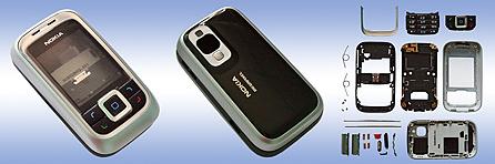

  1. Original – фирменные запчасти от производителя мобильного телефона. Полные аналоги тех, которые устанавливают на заводе в новые телефоны;
  2. High Copy – высококачественная копия, настолько близкая к оригиналу, что их отличить практически невозможно;
  3. Class A – качественная копия – немного хуже оригинала;
  4. Class B или вообще без каких-либо дополнительных обозначений – посредственная копия оригинальных запчастей. По качеству может значительно уступать оригиналу.
  5. Capability – совместимая запасная часть. Уровень качества может быть нестабилен.
При выборе запасных частей, естественно, целесообразно ориентироваться на оригинальные запчасти, особенно это, касается корпусов и дисплеев. У неоригинальных корпусных элементов, помимо более низкого качества пластика, сильнее подверженного царапинам и потертостям, могут быть еще и погрешности в геометрических размерах. Неоригинальные дисплеи, очень часто, страдают блеклостью, а их срок службы может оказаться весьма коротким. Кстати, даже отдавая телефон в ремонтную мастерскую, нелишним будет поинтересоваться – а какие они ставят запчасти, хотя здесь можно надеяться только на их честность.
Кстати еще один интересный момент – у оригинальных корпусов более широкий комплект поставки – помимо самого корпуса, в комплект поставки может входить также клавиатура, динамики, микрофон, антенна, вибромотор и т.д. При выборе дисплея или гибкого шлейфа следует выбирать те позиции, где написано – «модуль в сборе» «в сборе», «с компонентами», «с коннекторами». Следует обратить внимание – в ряде телефонов, например, Samsung X100 или LG G1800 дисплей крепиться к плате пайкой, а, следовательно, его самостоятельная замена, без использования паяльного оборудования и наличия навыков работы с ним невозможна. Уточнить способ крепления дисплея к плате телефона, без разборки аппарата, можно в Service Manual на конкретную модель, который, после приложения определенных усилий, может быть найден в Интернет.
