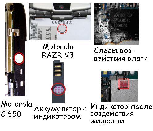

  • Осматривают видимые части печатной платы телефона и интерфейсный разъем на наличие следов попадания влаги. Обычно об этом свидетельствует зеленоватый (беловатый) налет. Ряд моделей телефонов имеют специальный индикатор влаги, представляющий собой бумажную наклейку, которая меняет цвет при попадании на нее жидкости. Также существуют индикаторные бумажки с четким рисунком, который под воздействием влаги размывается. Обычно эта наклейка распложена в нижней части аккумуляторного отсека. В ряде моделей телефонов ей снабжен аккумулятор.
