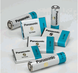

Современные аккумуляторы на основе лития бывают двух основных разновидностей - литий-ионные (Li-Ion) и литий-полимерные (Li-Pol). В литий-ионных аккумуляторах катод состоит угля, анод – из диоксида лития и кобальта, а в качестве электролита используется соляной раствор, содержащий ионы лития. Типовое номинальное значение выходного напряжения одного элемента литий-ионного аккумулятора составляет 3,6 В.

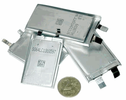

Литий-полимерные аккумуляторы – это модификация литий-ионных аккумуляторов. Также как и в литий-ионных, в литий-полимерных аккумуляторах, основой электролита являются соли лития, но в Li-Pol аккумуляторах ионы лития содержаться в твердой полимерной прокладке помещенной между катодом и анодом. Если выражаться строгим техническим языком, то литий-полимерные аккумуляторы следует называть литий-ионными твердополимерными. Кстати многие производители маркируют аккумуляторы данного типа как Li Ion Pol.
Использование твердого полимерного электролита дает литий-полимерным аккумуляторам один большой плюс – они могут быть произвольной формы, при этом нет необходимости в твердой оболочке («банке»), как у литий-ионных. Именно это обстоятельство сделало данный тип аккумуляторов популярным у производителей сотовых телефонов и других портативных устройств – Li-Pol аккумулятор, например, можно сделать более плоским, что позволит снизить толщину устройства в целом. Себестоимость производства литий-ионных и литий-полимерных аккумуляторов различаются незначительно.

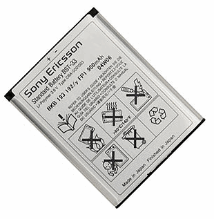

Часто, при выходе из строя, у Li-Ion и Li-Pol аккумуляторов происходит деформация (вздутие) «банки» аккумулятора. Результат использования подобного аккумулятора предсказуем – даже полностью заряженный телефон может самопроизвольно выключится при совершении или поступлении вызова. Использовать вздутые литиевые аккумуляторы не следует, причем не только из-за малой емкости, но и из-за вероятности их разрыва при зарядке. Типичный срок службы литий-ионных и литий-полимерных аккумуляторов не превышает трех лет, независимо от количества циклов заряд-разряд. Однако при правильном уходе аккумулятор может прожить и дольше. Например, в моем Sony Ericsson K700i 2004 года выпуска, до сих пор используется «родной» аккумулятор, причем время автономной работы телефона, по сравнению с первоначальным, сократилось незначительно.
