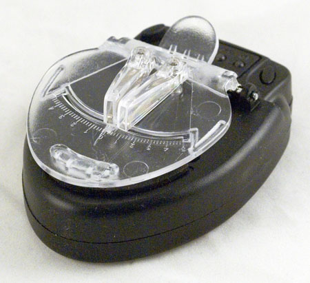

Также зарядные устройства различаются по конструктивному исполнению. Зарядное устройство может быть встроено в телефон (базовую станцию) или находиться в выносном блоке. Зарядные устройства первого типа характерны бытовых радиотелефонов разных типов. Также существуют внешние зарядные устройства, для использования которых, аккумулятор необходимо вытащить из мобильного телефона. Например, для мобильных телефонов широкое распространение получили универсальные зарядные устройства типа «лягушка».

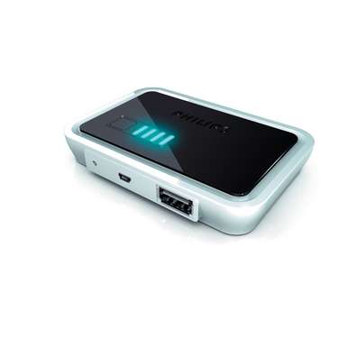

Также существуют автономные зарядные устройства, не требующие подключения к электрический сети. Подобные устройства могут быть трех основных типов: работающие на аккумуляторах (батарейках), на солнечных элементах и механические. Аккумуляторное зарядное устройство состоит из аккумулятора, который служит источником энергии для заряжаемого устройства, и зарядного устройства для данного аккумулятора. Как это не абсурдно звучит, но перед использованием подобное зарядное устройство необходимо зарядить.

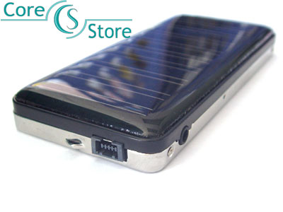

Зарядные устройства на солнечных элементах состоят из двух основных частей – самой солнечной батареи, преобразующей энергию солнца в электричество и аккумулятора используемого для хранения электричества выработанного батареей. Наличие аккумулятора, в конструкции «солнечного» зарядного устройства позволяет пользоваться им даже ночью, конечно, если в течение дня оно находилось в хорошо освещенном месте.

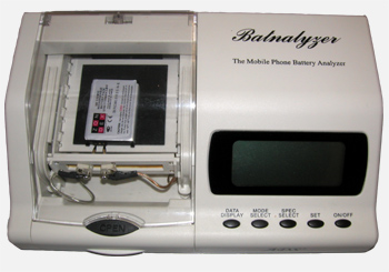

По функциональному назначению зарядные устройства бывают как бытовые, предназначенные для конечных пользователей, так и профессиональные, представляющие собой целый комплекс, позволяющий не только заряжать аккумуляторы, но и анализировать их состояние и восстанавливать. Подобные комплексы также называют анализаторами батарей. Стоимость профессиональных зарядных устройств может достигать десятков тысяч рублей. В основном, их можно встретить лишь в крупных сервисных центрах.
