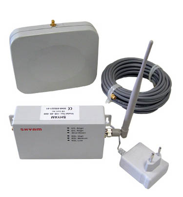

Нередко GSM-репитеры поставляются в виде комплектов, которые, как Shyam Telecom HB-20 Home Booster, включают в себя внешнюю антенну, репитер, кабели и внутреннюю антенну. Похожий набор компонентов характерен и для других репитеров.
Скриншоты

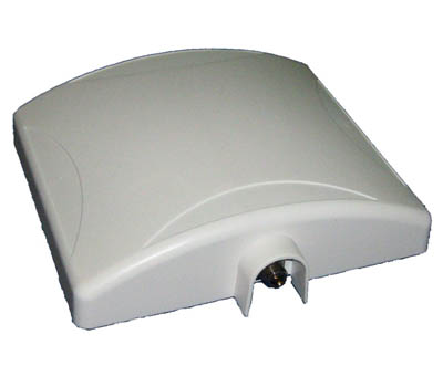

В качестве внешних антенн, которые используются для взаимодействия с базовыми станциями, обычно применяют направленные антенны - они могут быть созданы по различным технологиям.
Скриншоты
Внешняя антенна ANT-900-LY

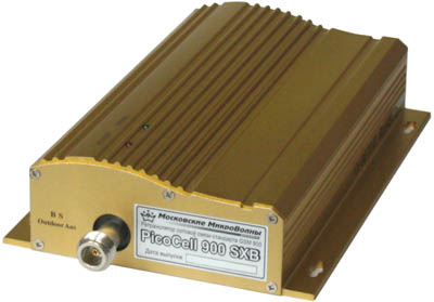

Репитер представляет собой блок, обычно прямоугольной формы, оснащенный разъемами для подключения коаксиальных кабелей, связывающих его с антеннами, разъемами питания. Собственно говоря, репитер – это сердце всей системы.
Скриншоты
Репитер PicoCell 900 SXB
